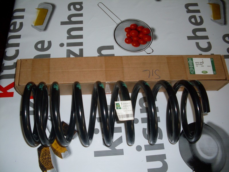

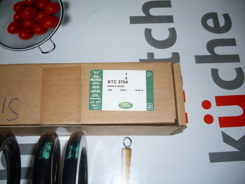

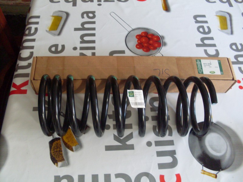

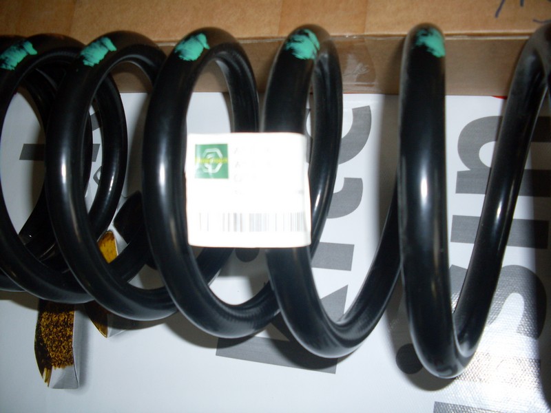

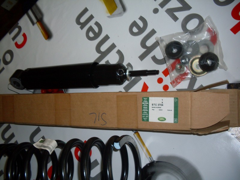

Bueno ya tengo los amortigüadores y espirales, no va a quedar otra que ponerse a laburar.

Tito, muchas gracias por las recomendaciones, pero como vos dijiste llegaste tarde :D ya compre todo y ayer pusimos manos a la obra.
Dije pusimos porque si no fuera por Bigote que me dio una mano increible, todabia estaba tratando de aflojar las rurdas.
Asi que como les comente, sacamos los amortiguadores (que estaban a la miseria) y los espirales y los reemplazamos por los nuevos. Por lo que pudo verse todo estaba ahi desde sus inicios, jamas nadie habia metido un dedo asi que sacamos y pusimos los nuevos. Todo calzo de primera y vino con todas las arandelas tuercas y demas yerbas.
La superarandela que comentaba Tito colocamos las que estaban.
La verdad que ahora con todo cambiado se nota mucho la diferencia en el andar, super suave y no transmite ningun pozo ni nada.
Bueno les dejo unas fotitos.
Y un millon de gracias a Bigote por la ayuda.
