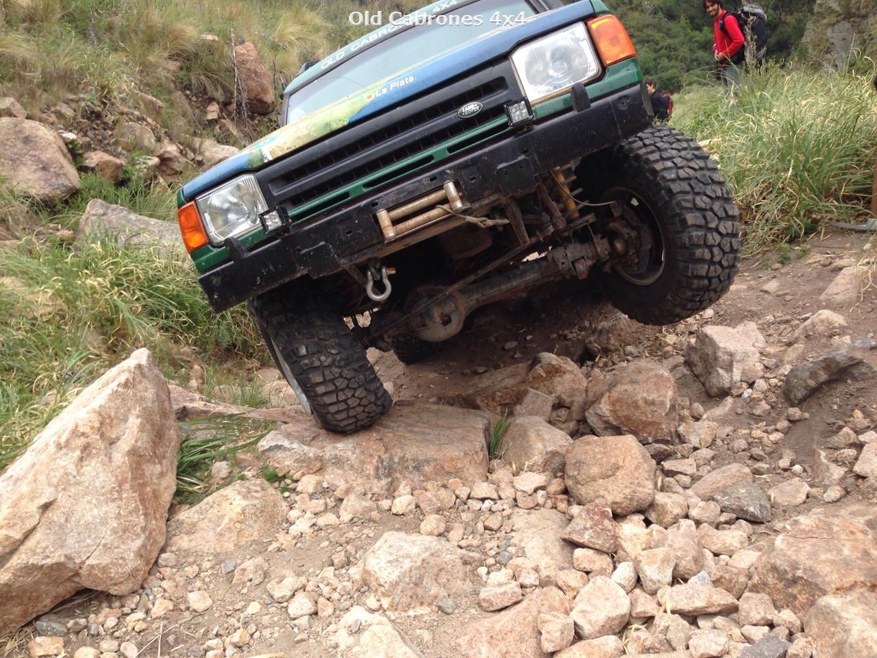

Que linda quedo la Disco con los Bloqueos !!
Estoy muy contento !! y esta foto haciendo Willy demuestra como trabaja el trasero
