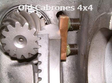

Hola dejo acá para que no se pierda el instructivo de como instalar el diff pegging.
Este es un accesorio que provee ashcroft para mantener la corona bien montada sobre el piñón y de esta forma evitar que al separarse se pueda producir el salto con la consecuente rotura del mismo.
Después voy a poner las fotos de la instalación

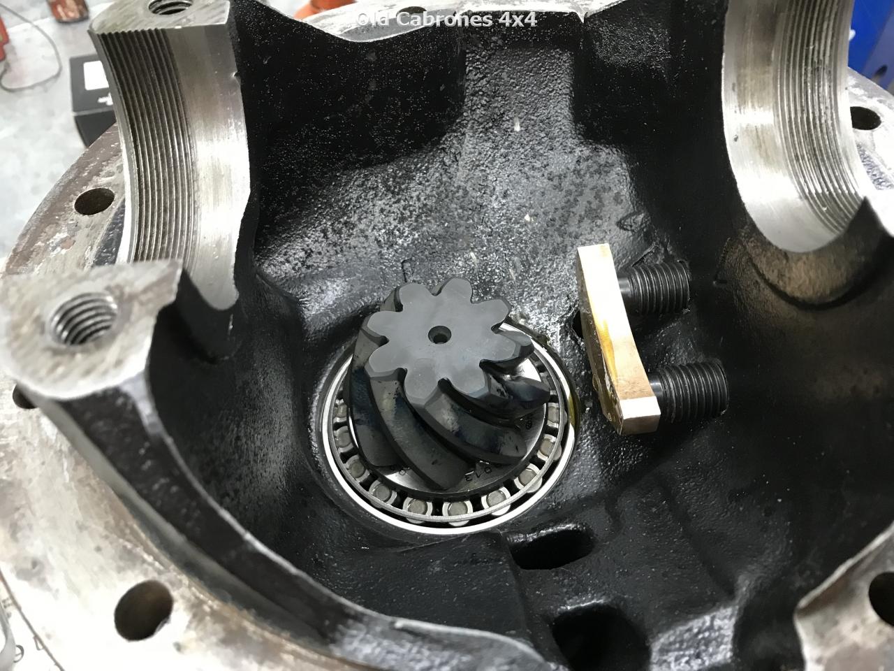

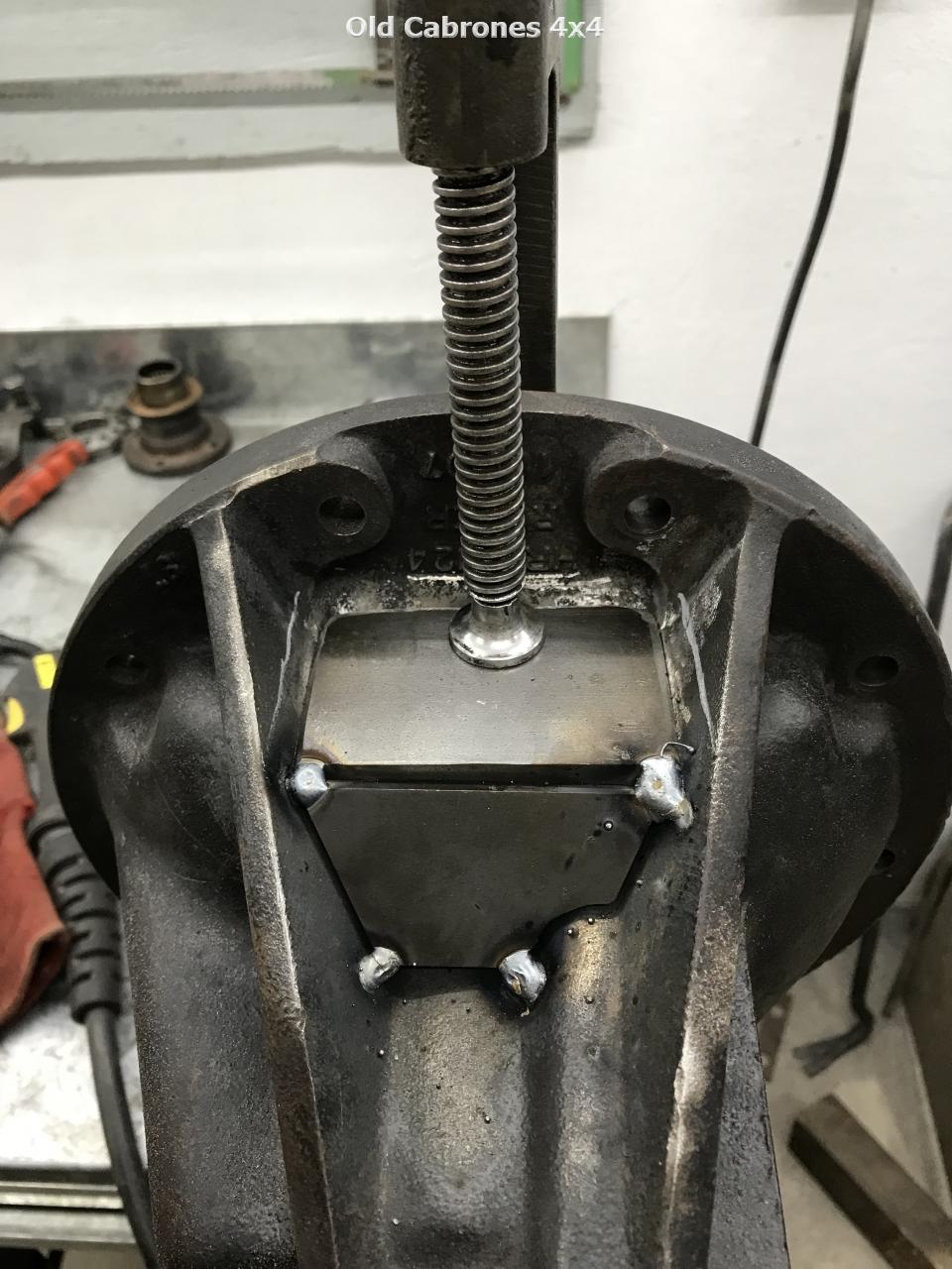

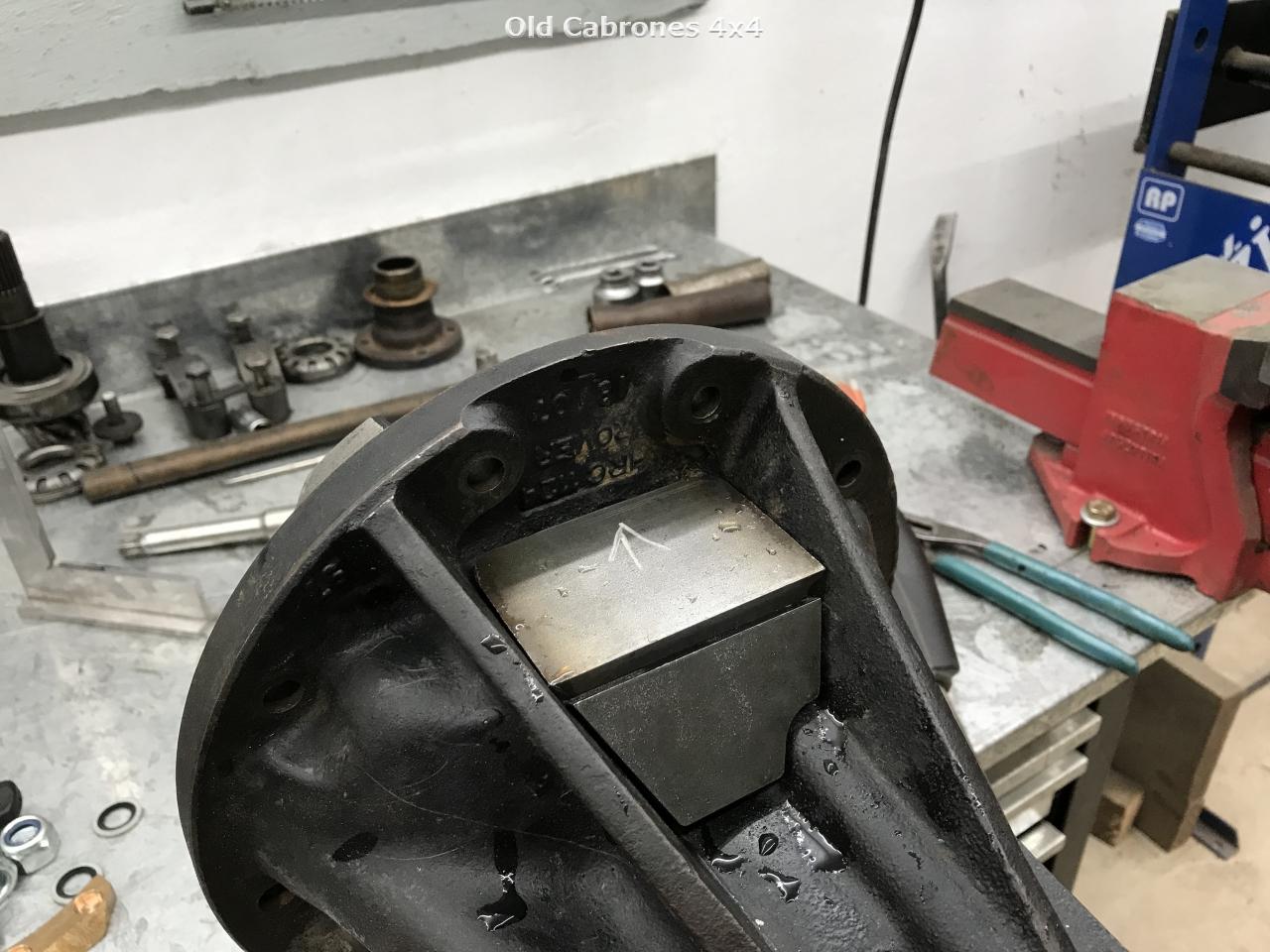

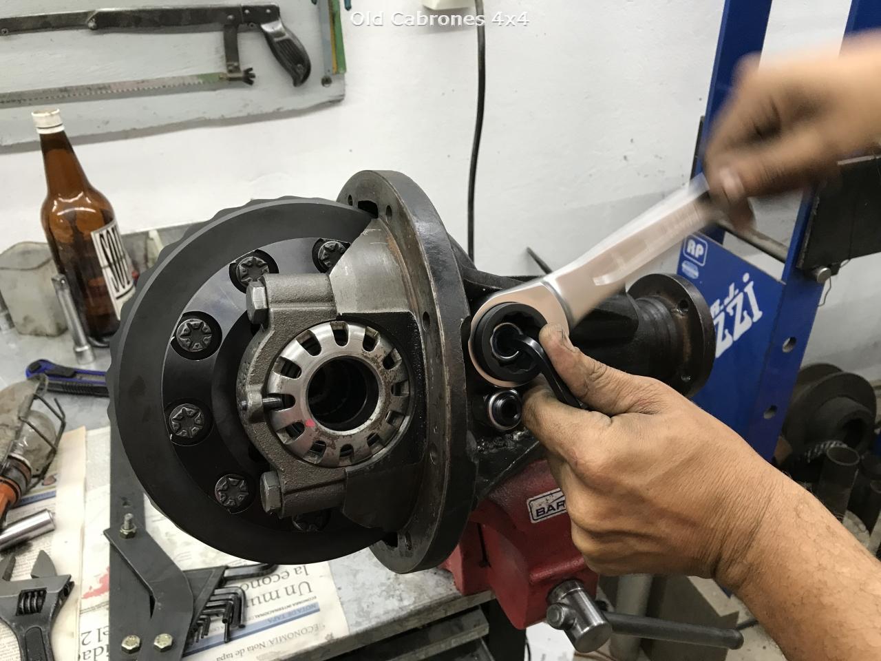

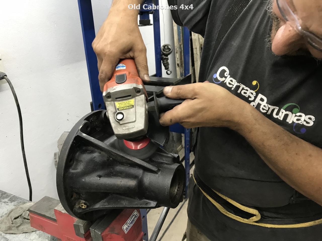

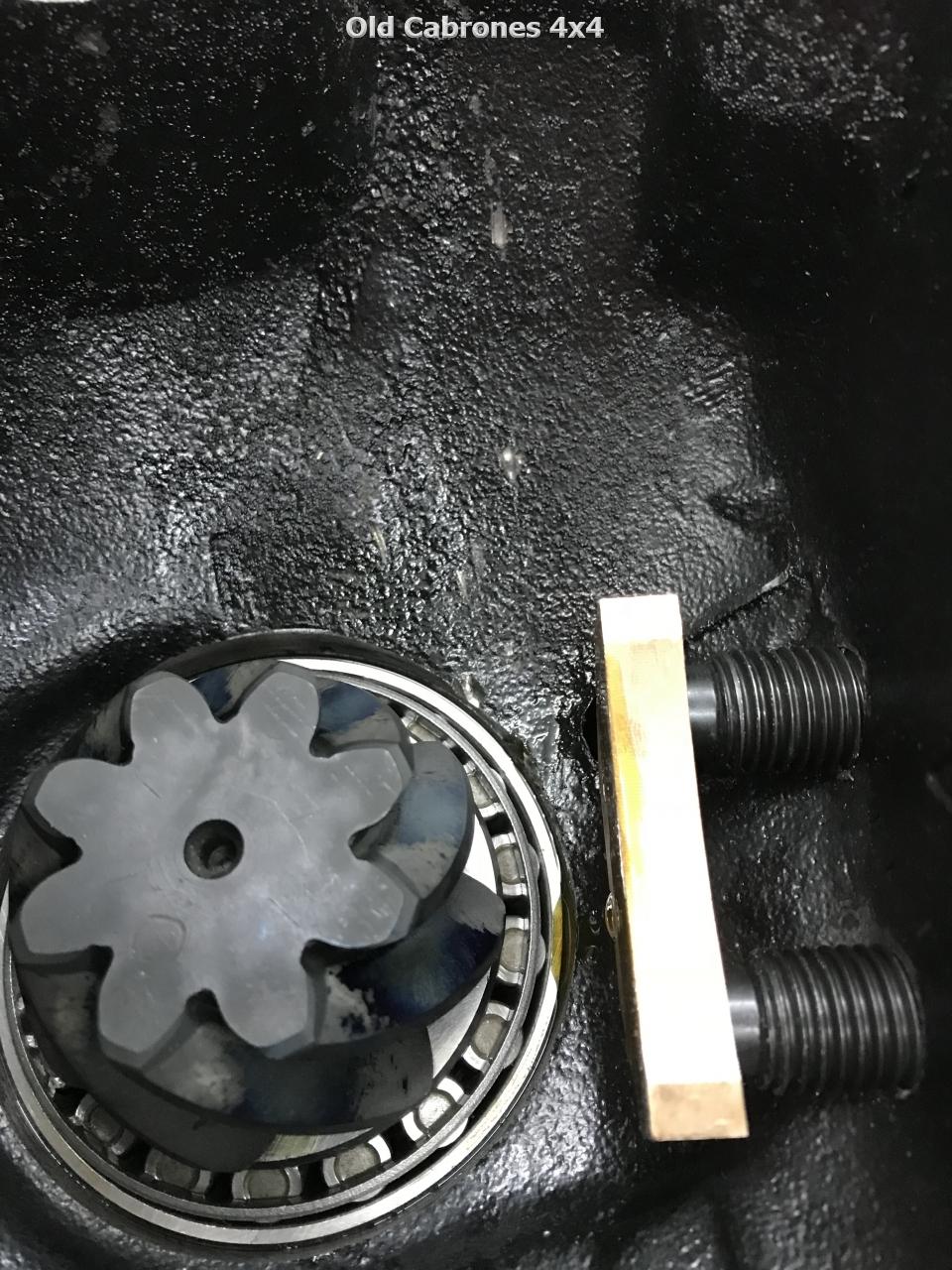

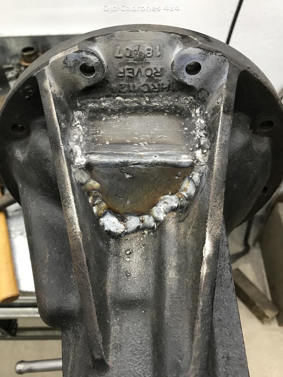

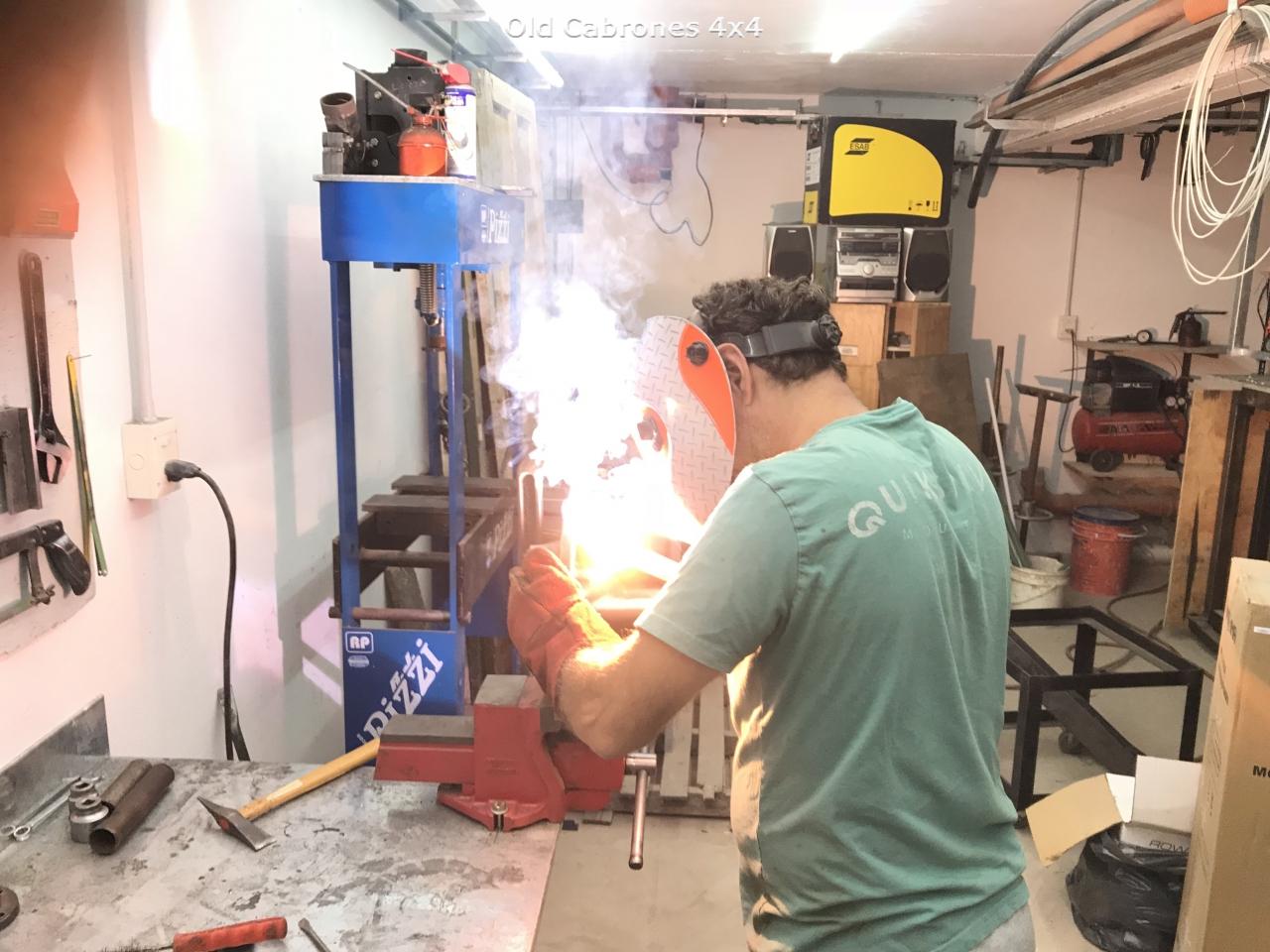

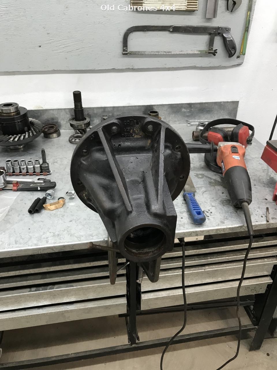

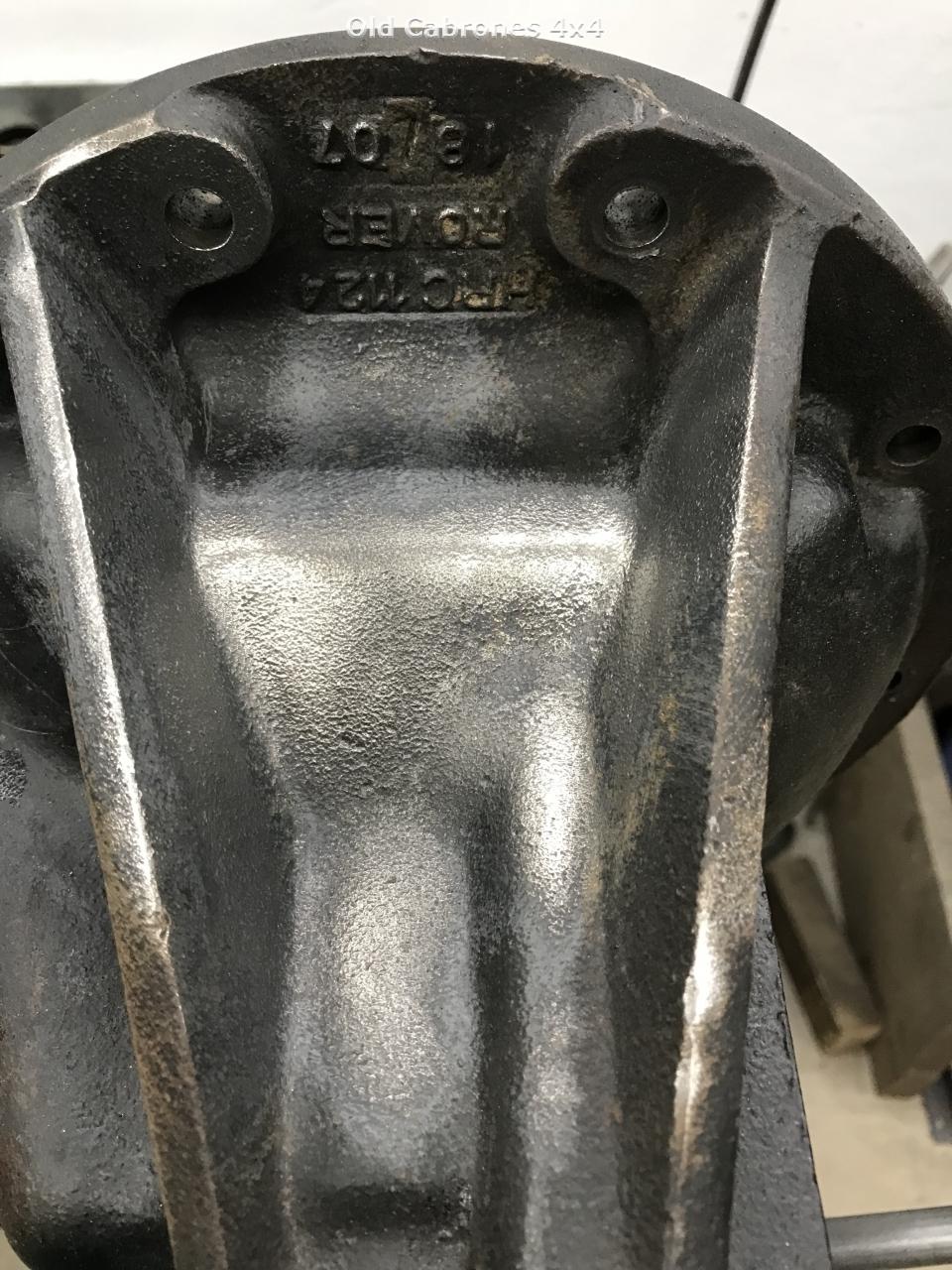

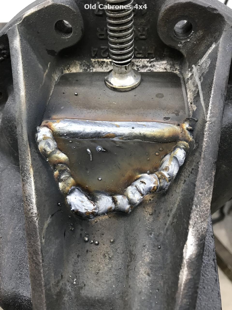

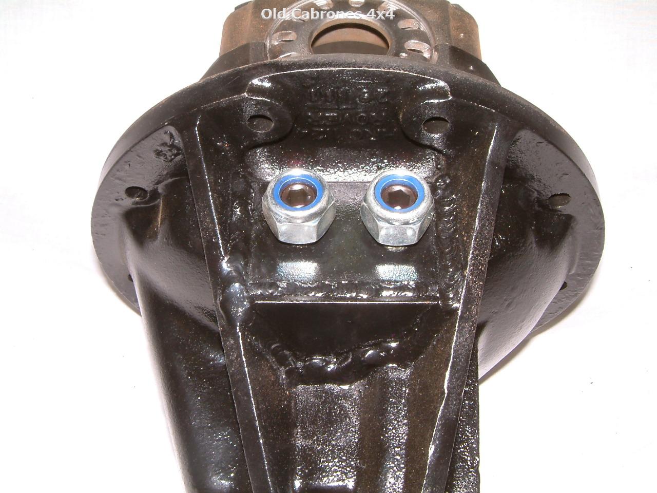

Dejo las fotos del proceso de instalación del diff pegging, llevo un poco mas de tiempo por ser el primero, los próximos saldrán con fritas
1939
1941
1940
1942
1943
1944
1945
1946
1947
1948
1949
1950
1951
Ahora solo falta colocarlo
