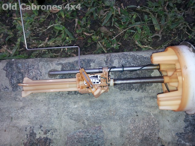

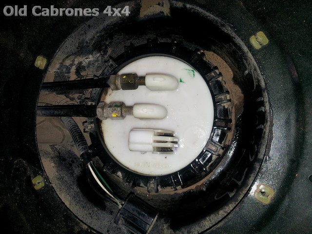

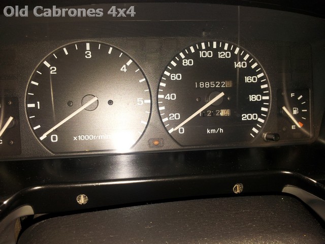

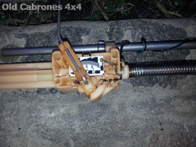

Un día de repente, la aguija del marcador de combustible se fue al fondo.
Imagen
Por suerte estas maravillosas maquinas nos permiten fácilmente solucionar este tipo de problemas menores.
Gracias a la receta que me paso Titanio que me dijo, a no preocuparse, es el cablecito móvil del flotante.
Así que emprendí el cambiazo del mencionado p*** cablecito.

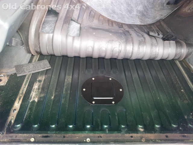

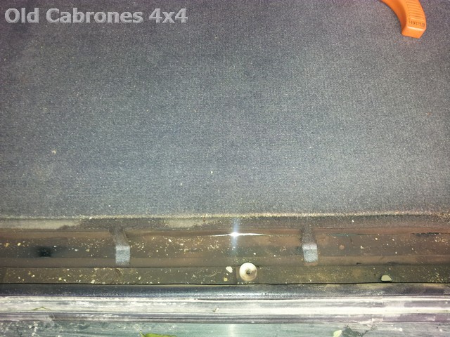

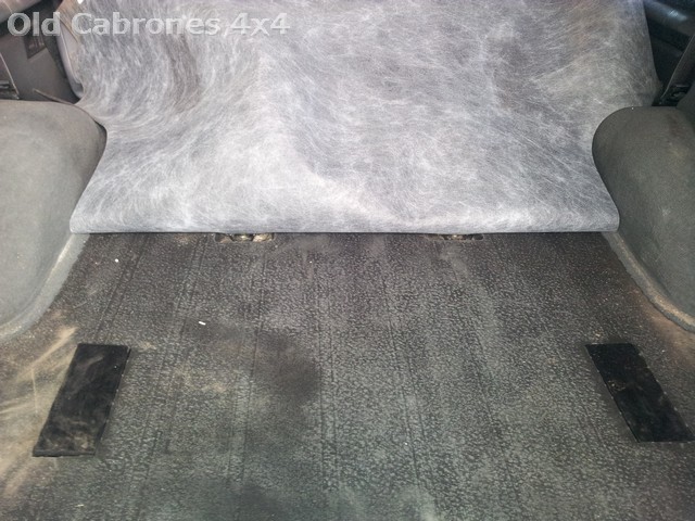

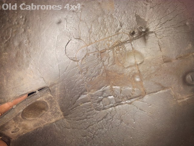

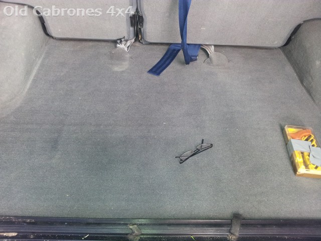

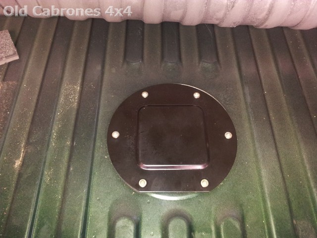

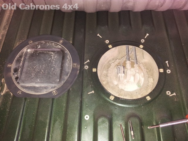

A levantar las alfombras y manos a la obra.
Imagen
Imagen
Imagen
Imagen
Imagen
Imagen
Imagen

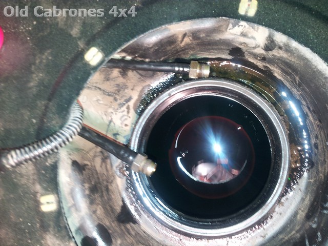

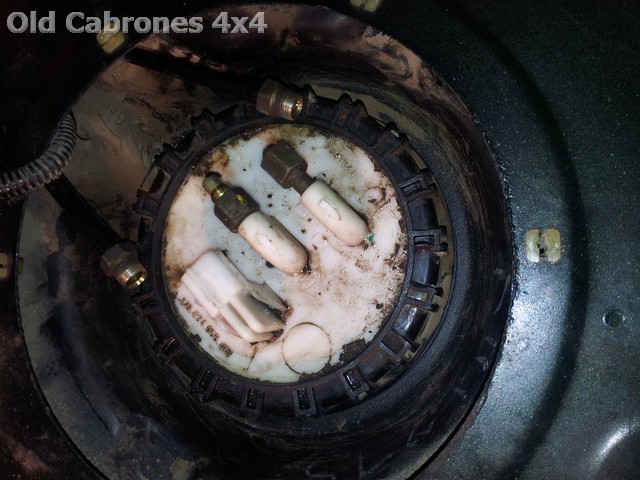

Esta fue la parte mas compleja, aflojar la tapa a rosca que une el flotante al tanque. Es rosca comun pero esta muuuuuy agarrado. Con cariño wd40 y unos golpes sale bien.
Imagen
Imagen
Imagen

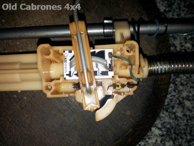

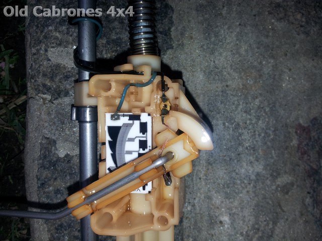

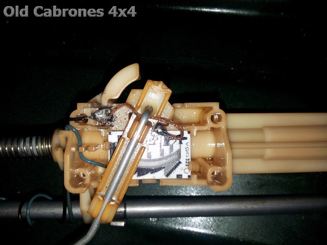

El cable se había desintegrado.

Aquí el cable reemplazado por uno de los que comúnmente hay en los parlantes los que están entre el cono de papel y la bobina de abajo. Estos son muy flexibles. Gentileza de Titanio.
Imagen

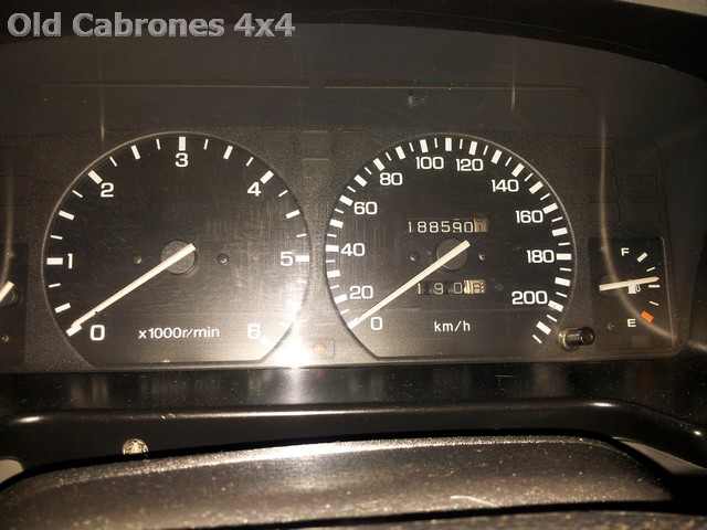

La aguja vuelve a cobrar vida.
Imagen
