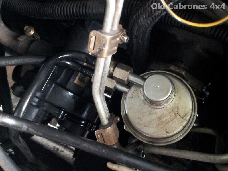

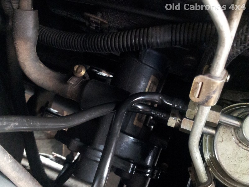

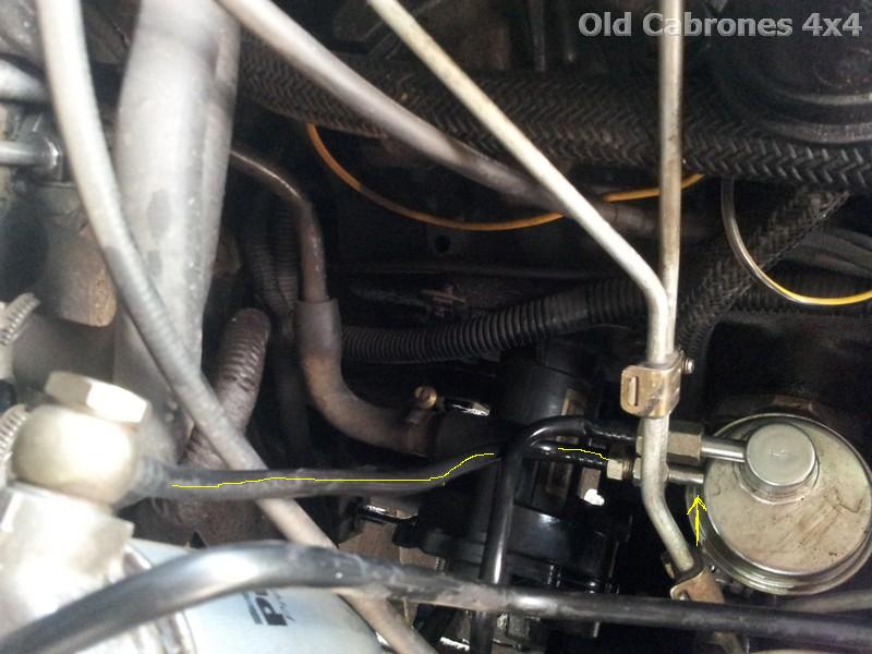

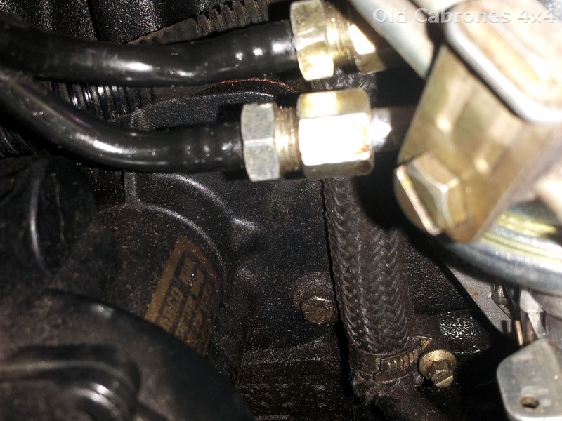

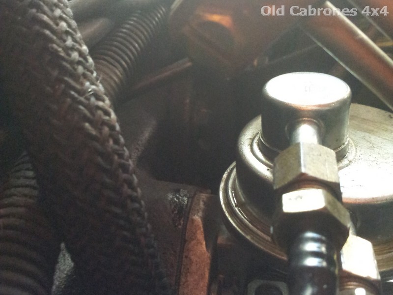

Una vez mas, la p... bomba de gas-oil empezó a perder.
Por donde? por donde siempre, el cañito de salida evidentemente se aflojó / desoldó / quebró o vaya uno a saber, la cuestión es que pierde.
Si bien todos saben que estoy muy lejos de entender algo de mecánica, pero eso ya lo hemos hablado y es obvio que deben ser las vibraciones lo que la joden.
Hoy por la mañana, y con la bomba ya comprada, me puse a investigar un poco como viene la mano.
Como ya hemos teorizado, la cosa seria intercalar una manguera de goma para absorber las vibraciones, ahora bien, por lo que pude ver, o por lo menos lo que me viene pasando, es que siempre se jode la de abajo, (la de la salida) que conecta la salida de la bomba de gas-oil con la entrada del filtro.
Esta unión esta hecha con un cañito o manguera plástica que la realidad es que esta muy dura, supongo por el paso del tiempo, y ademas esta muy justa.
La otra (entrada) si bien el material es el mismo, como se ve que la manguera viene del tanque, y el tramo es largo evidentemente absorbe mejor la vibración y no se jode (por lo menos en mi caso).
En mi opinión, cambiaría directamente todo el tramo, desde la bomba de gas-oil hasta el filtro, por una manguera de goma o lo que sea pero de algún material mas blando, colocando en los extremos abrazaderas.
Recurro a los eruditos de este foro a ver que opinan asi si la semana que viene me pongo a cambiar por enésima vez la p... bomba cambio también la manguera en cuestión.
Les dejo unas fotos donde en una de ellas marque la manguera de las que les hablo.
Bueno, espero sus respuestas.

Hola Pancho, es buena idea, compra manguera de combustible y cambia el tramo completo.
Esos caños son así de rígidos desde el primer día lo malo son las bombas

Bueno, finalmente el fin de semana pasado cambie la bomba de gas oil. Ya perdia a chorros, no se puede creer que estos de KOBLA fabriquen algo tan mal hecho. Practicamente filtraba todo alrededor del caño de salida al filtro.
Compre la manguera de goma y abrazaderas peor no las puse, la verdad que el caño plasitico que esta, cierta movilidad tiene. La manguera, si bien el diametro interno era correcto, y apretandola con la abrazadera, me daba la impresion que se iba a salir, al no tener ningun borde, se patinaba facilmente.
De todas formas, otra cosa es que parecia que cacho mecanico saco la manguera de la garrafa que usa para calentarse los mates y la puso en la bomba de gas-oil. Una negrada.
Con lo cual quedo con su manguera, virola y tuerca original, y todo volvio a la mormalidad. No es critico, se cabia en media hora. (y hasta yo pude hacerlo, luego de varias lecciones de amigos de este foro).
