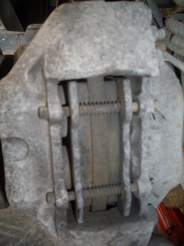

Hoy como tenia un rato me puse a revisar las pastillas de freno porque tenia el nivel un poco bajo y la otra vez Titanio me comento que podria venir por ahi el asunto.
Por lo que pude ver las delanteras estan OK, las cambie hace un tiempo, ni recuerdo cuando, pero se las ve bien. Les debe quedar casi 10 mm.

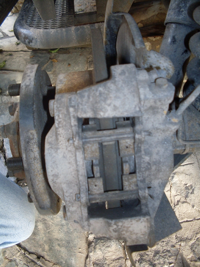

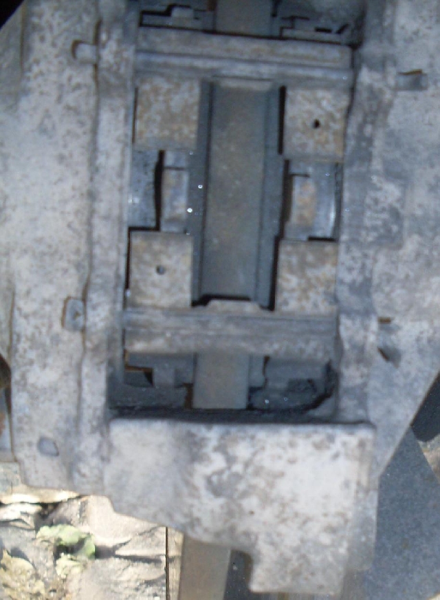

Las de atras, si se las ve ya en las ultimas, le deben quedar unos 3 mm.

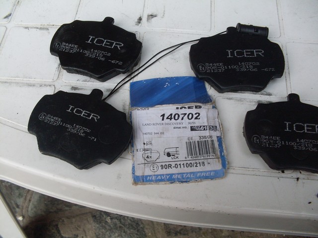

Por suerte aquella vez que compre para cambiar las de adelante compre las de atras asi que me parece que mañana voy a poner manos a la obra. Que peligro !!!!
Imagen
Alguna sugerencia ?.

Te sugiero que revises el nivel de liquido primeramente por que si esta en full al expandir el circuito te puede revalsar el vaso......lo que se hace es sacar con una manguerita un poco de liquido para q esto no ocurra.
Cambiar las pastillas te lleva 10 minutos por rueda, si queres te doy una mano :ok
Luego otro dato a tener en cuenta que al explandir nuevamente los cilindros, cambia el lugar donde estuvo trabajando el oring, asi que hay que tener cuidado con futuras perdidas.......lo conveniente es cambiar todo, pistones, orrings, pastillas y purgar todo el circuito.

Sergio como es esto? Yo siempre las he cambiado sacando las viejas empujando para atrás los pistones y en las que lleva la chapita para los ruidos viendo de que quede bien. Otra cosa ya que hace el trabajo es ver si el liquido no es viejo y de serlo aprovechar para cambiarlo.

Tito, normalmente todos hacemos eso, expandimos y ponemos las nuevas, pero para un trabajo bien echo y evitar perdidas cada 2 o 3 cambios lo mejor es también revisar el resto.

Si Sergio, aunque no lo crean lo hice... y todo parece funcionar correctamente.
Tambien revise el tema del amortiguador y por lo que pude ver ya esta ajustado hasta el tope (tengo una foto cuando pueda la posteo) asi que supongo tendere que poner una arandela en algun lado (arriba o abajo) el sabado lo vemos bien. Es una huevada pero conociendo mis limitaciones mecanicas, prefiero prefiero consultarlo antes.
