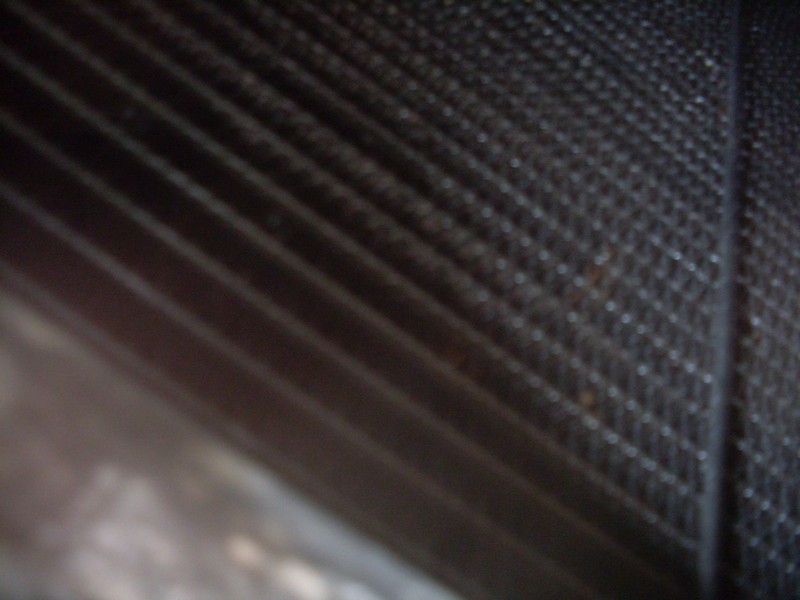

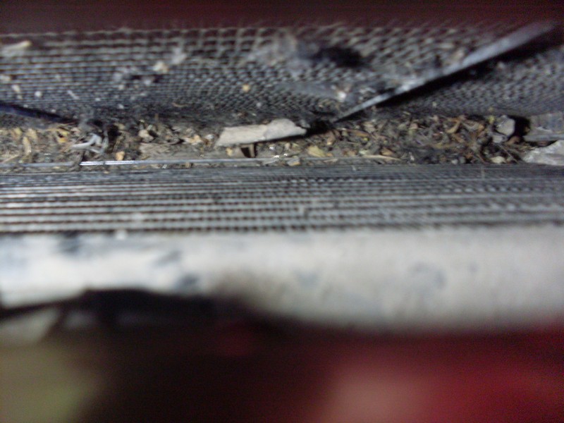

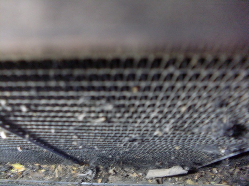

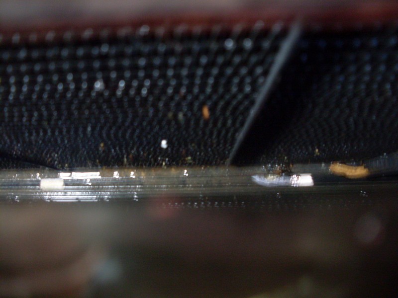

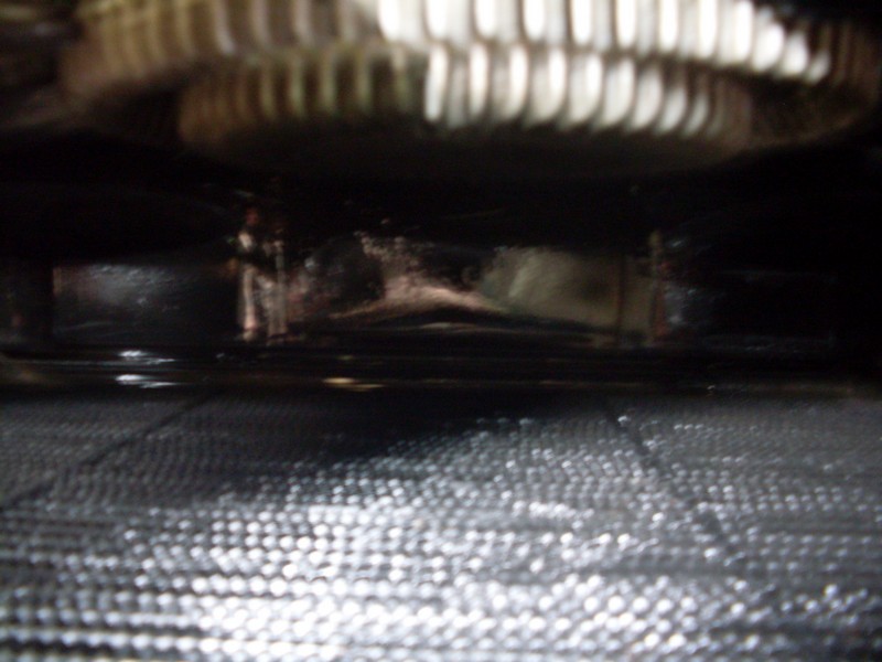

Bueno como dice el titulo, hoy por la mañana me puse a ver que tanto bicherio tenia en mi radiador, pero hice la inspeccion que me habia comentado Sergio en el post de titanio, muy facil simplemente saque el burlete que esta entre el radiador y la carroceria deslizandolo hacia uno de los lados y ahi podes ver todo.
Por suerte no parecia una plancha de algun museo de bichos como el de Titanio, estaba bastante limpio asi que con un palito desde arriba saque lo que estaba mas agarrado y luego le di con agua a presion, primero desde adentro hacia afuera y despues entre los dos radiadores y cae toda la porqueria para abajo.
Pasaba el agua como nada tanto por el de agua como por el del aire. La verdad que es una pavada (imaginense si l pude hacer yo en media hora) habria que hacerlo mas o menos periodicamante.
Les dejo algunas fotos del antes y el despues.
Abrazo.
Antes
Imagen
Imagen
Despues
Imagen
Imagen
Imagen

Muy bien Pancho, como llegan esas mariposas hasta ahí? Las chupara el ventilador?
Raro que no encontraste metido ahí la glisina o no es que planta es que tenes en la entrada de tu casa. Un día te va a tragar la chata.

La verdad que lo de los bichos es incomprensible, esta todo super cerrado y los agujeros de abajo tambien son chicos, si hasta costo que pase la poca cosa que habia.

Barbaro Pancho me alegro te haya servido mi consejo....yo tambien siempre me pregunto lo mismo....como lleganesos bichos ahi ???....pero evidentemente la succion debe ser mucha y atraviezan el radiador del A/a. Ahora te quedó impecable !
Creo que cada 6 meses hacer esto es barbaro :ok :ok
