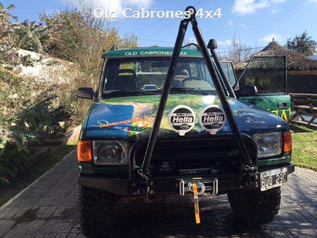

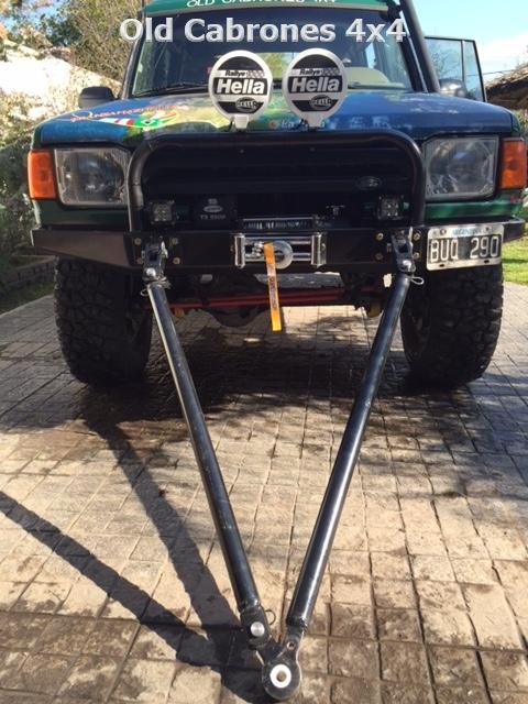

NotaPublicado: Sab, 05 Mar 2016, 22:52
Avatar de Usuario
Mensajes: 1002
Imágenes: 285
Ubicación: Villa del Plata
Efectivamente, este tema habia quedado en el olvido pero solo el tema del foro. La lanza esta lista y ya fue probada en la ultima travesia invernal!!
Hicimos traccion 8x8 con la Disco de Marito y la mia !! :)
Ambas camionetas con los 2 bloqueos puestos y va y va y va .....imparable abriendo huella en la nieve :action2.gif
Voy a buscar alguna foto

NotaPublicado: Dom, 06 Mar 2016, 11:13
Mensajes: 483
Imágenes: 84
Impresionante como empujaban !!!
Faltaba practicar un poco más la técnica jujuju que hueyon que hicimos !!
